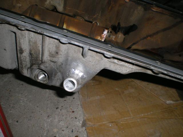

Bonne nouvelle, le bloc est refermé et je travail peut a peut dessus.
Après dépose du carter moteur, Perçage-soudure alu d'un piquage pour le retour d'huile du turbo

MessageSujet: Re: Projet M52 Turbo - S50B30 Athmo pour 2012   Ven 20 Fév 2009 - 23:19
Shocked
il est pas un peu bas ton piquage ?
me semble avoir lu qu il fallait pas faire le retour direct dans l huile car ca allait surement engorger le retour d huile et le turbo va baigner.
et cockéfaction.
MessageSujet: Re: Projet M52 Turbo - S50B30 Athmo pour 2012   Ven 20 Fév 2009 - 23:42
Le turbo est monté très haut par rapport au niveau d'huile, sa laisse donc une grosse marge d'écoulement. (Environ 30-40cm plus bas).
Tous les montages turbo sur BMW se fond a cette emplacement Wink

MessageSujet: Re: Projet M52 Turbo - S50B30 Athmo pour 2012   Sam 21 Fév 2009 - 19:39
Suite a vos remarques j'ai remonter le piquage du carter d'huile.
J'en ai profiter pour le dégraissé complètement a l'essence.
