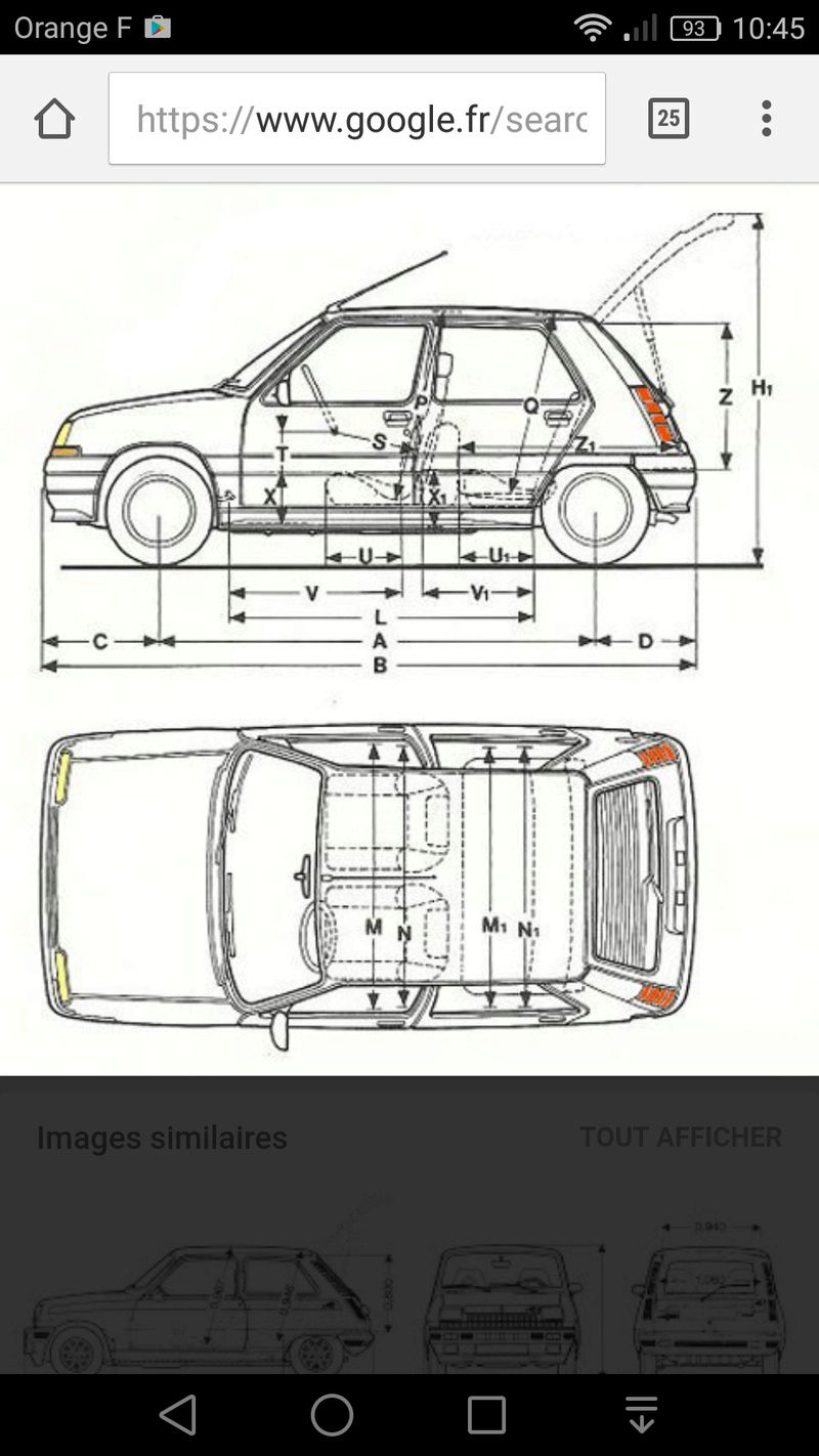

pas trouvée, si vous pouvez m'aider, je recherche aussi un éclaté d'ensemble précisant les dimensions......
Empattement, longueurs largeurs etc...
Merci d'avance Very Happy

En fait, je recherche les longueurs A,B,C,D
Ainsi que la garde au sol au niveau du  Pare choc avant ainsi que celle du pot d'échappement.
Sur un modèle d'origine sans rabaissement...
Merci  Very Happy

D'apres la rta "l'expert automobile"
A:2407
B:3592
C:625
D:560
Pour la garde au sol sur la rta c'est que au niveau des bas de caisse 120
Au niveau du pc av j'ai mesuré sur la mienne 150

Je viens de mesurer au niveau de mon bas de caisse j'ai 180

Merci Gus, en fait, je préfère rapatrier la GT sur plateau, j'en ai un de 1500 kgs abaissable, seulement j' ai un rebord de 12 cms sur les côtés et devant.
Je voulais savoir si cela passait sans problème, GTT chargée moteur avant.
Merci beaucoup, au plaisir de te rencontrer, je suis près d'Arras   Very Happy
Donc ça passe, à l'aise.... Very Happy
