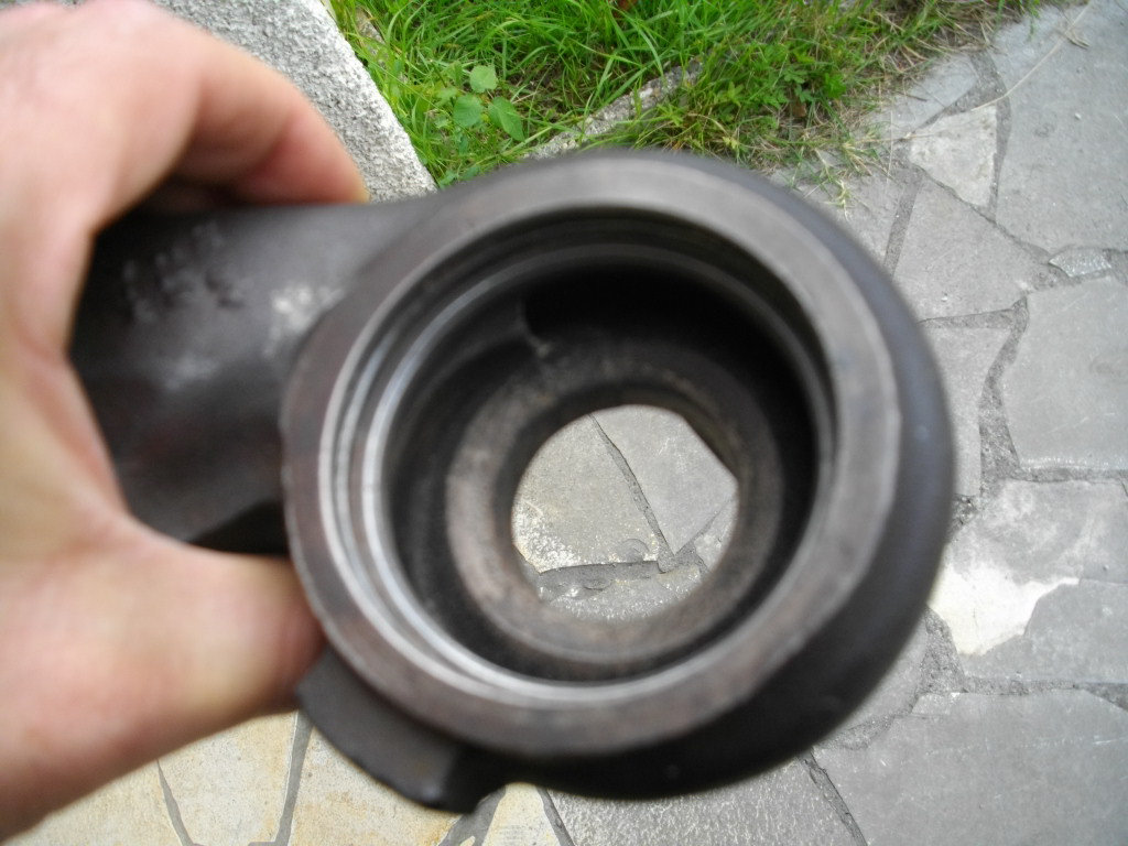

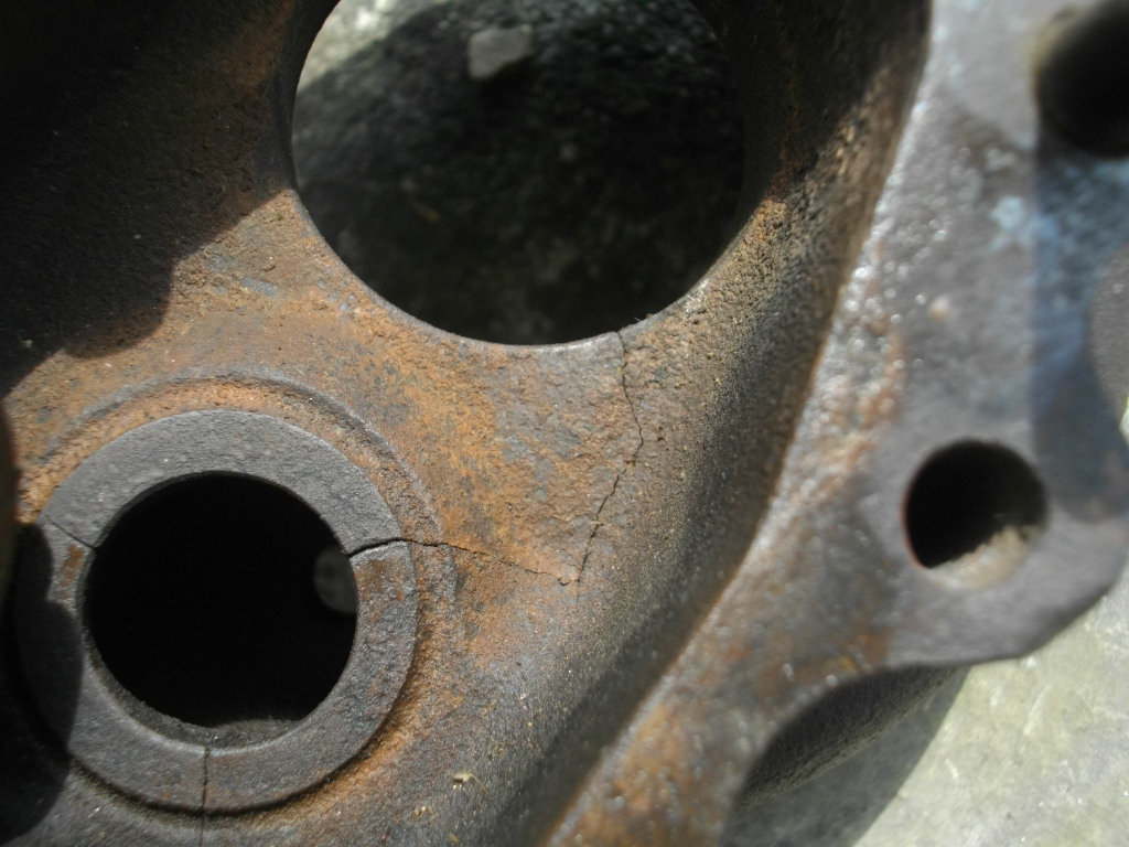

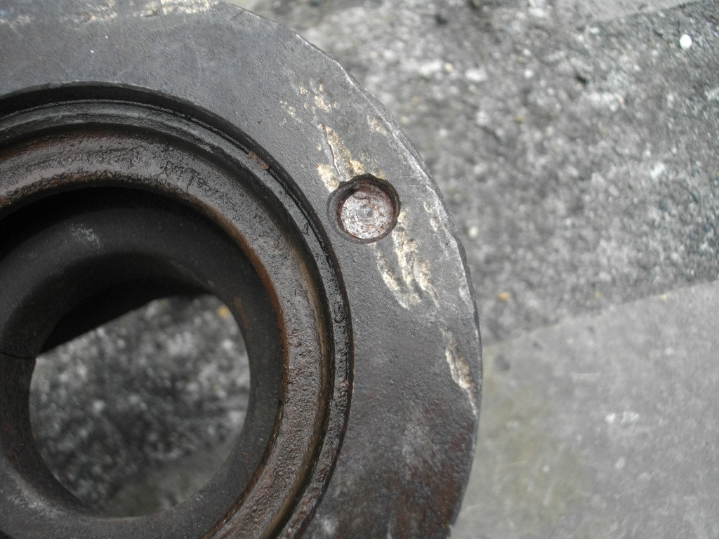

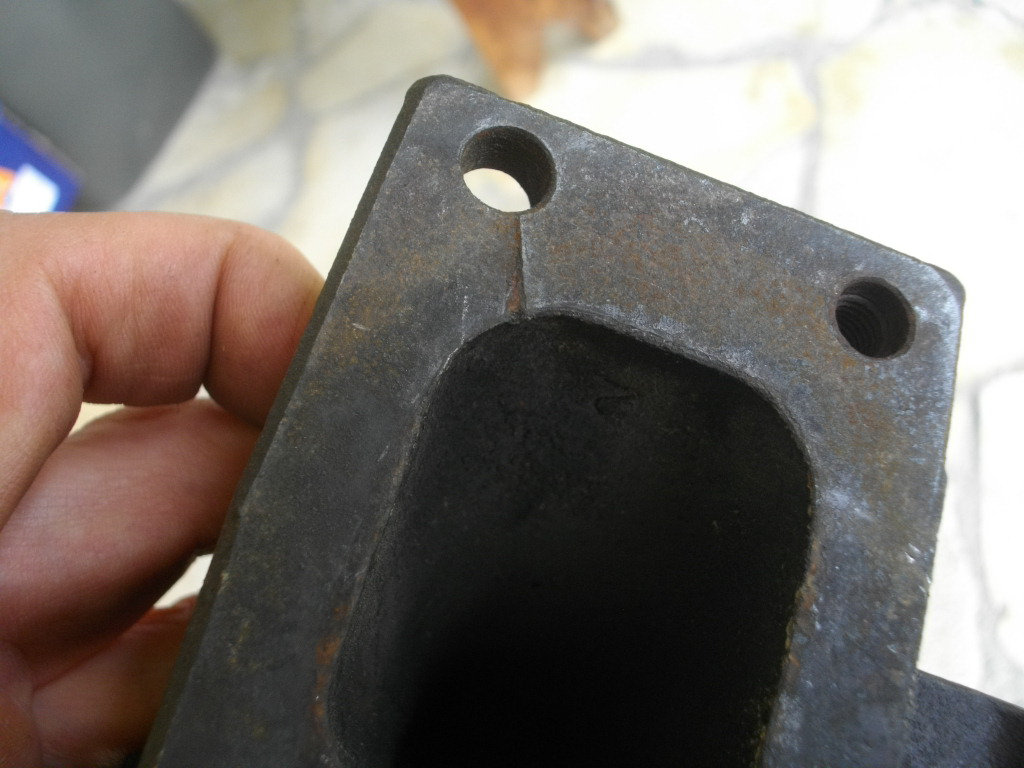

 Axel m’a donc envoyé à ses frais (c’est d’ailleurs pour çà qu’une relation de confiance s’était installée) 2 carters de T2 différents, un de phase 2  et  un apparemment  de phase 1 (pourquoi ? mystère…);  le phase 2 est fendu entre autres de part et d’autre de la soupape de décharge, jusqu’ à la volute de la turbine , a un goujon de fixation cassé à l’intérieur de la fonte (goujon en acier très dur visiblement ‘soudé’ par la chaleur) et a de gros défauts d’étanchéité sur la face d’appui de la pipe d’admission.
Le second de phase 1 ( ?) envoyé sans le circlip est fendu lui aussi mais dans un état disons conforme à ce que l’on peut attendre en rapport au prix demandé, le problème est que je n’arrive pas à le monter, impossible à rentrer mon corps dedans …
 J’ai donc proposé à Axel de lui renvoyer ses pièces, mais il ne démord pas du fait que la situation est de ma faute, que je suis un voleur Re5pect et que je dois non seulement lui renvoyer mais lui rembourser tous ses frais à lui (il m’a même parlé d’agios !... cheers)
Cerise sur le gâteau, je me suis rendu compte ensuite qu’il manquait de toute façon le flasque d’étanchéité/pare feu (je ne connais pas le terme exact de cette pièce) à l’intérieur de son carter de phase 1, apparemment non détaillée en pce détachée ( ?)…
