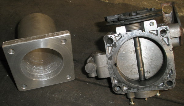

A votre avis ce boitier papillon de quoi comme voiture.
Mégane 1

Bonjour, je suis en cours de montage en injection, c'est quoi comme boitier papillon que tu as montée ??
Y en a t-il d'autre adaptable ??

Il faudrait une photo sans la coiffe, ce serait plus simple.. Mr. Green
Mais il  été modifié pour le montage, tu vois bien les soudures..

Apparemment c'est un truc maison .... scratch

ce qui monte bien c est clio 2 RS phase 1

tros gros un papillon de rs c du 60
le top pour un gt injection c un 48

celui de 21 turbo est suffisant pour le gt! Il est en 50 pour un 2l alors pour notre 1.4! Faut pas oublier que le notre bon vieux carbu est en 25. Pour le rs peut etre en culasse alpine ou idéalement un T16

c'es un papillon renault de renault scenic 1600 essence.

Quelqu’un aurait les dimension de fixation d'un papillon de clio rs ph1.
C'est pour fabriquer une platine a souder vu que je n'est pas encore de papillon.

Je ne veux pas te dire de bêtises, mais il me semble qu'il y a 64mm d'entraxe, de mémoire  Wink

entre les fixations des vis?
si oui prévoir 70x70 mm pour la platine eu un perçage de diamètre 60

Entre les vis, oui, pour les dimensions de la platine, je regarde ça se weekend et te dis ça mais le perçage est bien à 60mm  Wink

La platine fait 76x76mm, l'entraxe et plus proche de 63mm que de 64mm, mais j'ai mesuré avec les vis en place, ce n'est donc pas très précis Confused

Oui, c'est exact, vu le débit, 48 suffisent.
Perso, j'ai roulé en 60mm de 2001 à 2008 en 1400 et l'agrément était au RdV. La perfo aussi apparement Laughing
Tant qu'à en chercher et monter 1, oui, préférez 48. Maintenant, si tu as un papillon de 60 en stock...

sur mon gt 1400 j'ai monté un 1.4
Le 60 c'est pour un moteur 1.8 16S que je veut passer en turbo
