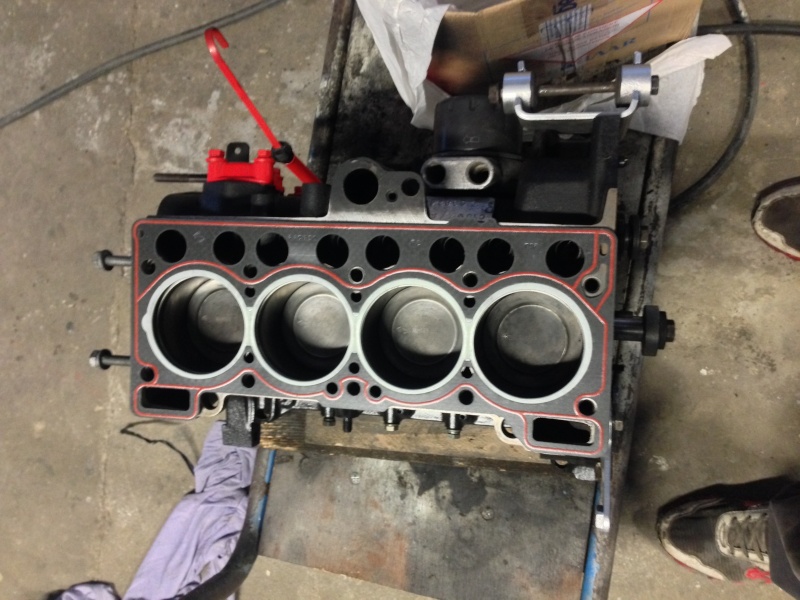

MessageSujet: remontage culasse   Mer 12 Mar 2014 - 19:59
bon apres un long moment d'absence
j'ai un peu avancer enfin presque fini :))
une fois tt nettoyer je remonte mon joint de culasse
bien sur il y a un sens (top au dessus )
ensuite je souffle un coup dans les trous on vont se placées les visse de culasse pour enlever toutes la saletés
ensuite je repose ma culasse, mes tige de culbuteur et ma rampe de culbuteur
je met des vis de culasse renforcées et je les huile
ensuite vissé le tous j'usqu'en butée
tous serrer au couples de serrage et en escargot  salut  salut
voila tous est serrer

pour moi ton joint de culasse est a l envers .il y a eu des problèmes avec le marquage top sur les joints elring .demande a jen jean gt il te confirmera .et regarde sur le forum gt rhones alpes il y a déjà eu une personne qui a eu le problème.
turbiste 76
Masculin Nombre de messages : 774
Localisation : 76
Date d'inscription : 19/09/2012
MessageSujet: Re: remise a neuf bloc moteur    Mer 12 Mar 2014 - 20:40
regarde sur la photo que tu as mis de ton joint de culasse posé sur le bloc moteur , le problème vient du joint qui fait le tour du trou de passage d huile il est du mauvais coté sur la photo .il faut que tu redéculasse et que tu le change .
Masculin Nombre de messages : 2833
Age : 54
Localisation : vierzon 18 cher
Emploi : roule pour la poste
Loisirs : autos , rallye ,karting .
Date d'inscription : 08/06/2010
MessageSujet: Re: remise a neuf bloc moteur    Mer 12 Mar 2014 - 20:47
mince comme dit turbiste ton JDC est monté a l envers , la languette qui dépasse doit toujours ètre entre embrayage et  allumeur  ,   et pas entre allumeur et pompe a eau  thumright . Par contre ta chaine de distribution  est bien détendu  scratch .  mince .
Masculin Nombre de messages : 4827
MessageSujet: Re: remise a neuf bloc moteur    Mer 12 Mar 2014 - 21:06
+1
yonnemecasport
Masculin Nombre de messages : 310
Localisation : avallon (89)
Emploi : technicien conseil en rechapage
Loisirs : le moteur cléon, les runs!!
Date d'inscription : 26/04/2010
MessageSujet: Re: remise a neuf bloc moteur    Mer 12 Mar 2014 - 23:00
pourquoi t'as pas changé tes vis de VM?? c'est 1 seul serrage!!
t'as passé un coup de tarot dans tout tes filets?
tout faire comme il faut et ne pas changer 5 vis... je trouve ca dommage...
+1 pour la chaine, tendeur pas déverrouillé...
sinon beau taf!  bravo

MessageSujet: Re: remise a neuf bloc moteur    Jeu 13 Mar 2014 - 12:28
bonjour
merci a tous je suis bien deg car faut que je redémonte
pourtant on ma toujours dit de monter mon joint de culasse avec l'écriture top sur le dessus
mais si les fournisseur font de la merde et le mette a l'enver bien je dit bravo a eux
je vais reverifié pour etre sur
