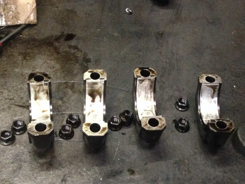

MessageSujet: bas moteur    Lun 13 Jan 2014 - 13:46
en attendant les pièces manquantes je vais attaqué le bas moteur
je ne change pas bielles pistons et segments car le moteur n'a que 120 000 km :)
j'ai donc démonter mon carter inférieur
ensuite je démonte mon carter de distribution pour voir et démonter la chaine de distribution
ensuite je vais enlever ma chaine de distribution
c'est trés simple
il faut enlever les 2 vis de 10 du tendeur de chaine
puis enlever la vis de 17 du pignon supérieur et le tour et joué
enlever ensuite le pignon inférieur
ensuite je dévisse toutes les vis de 10 des têtes de bielles
et j'enlève les têtes de bielles
attention: bien repérer chaque tête de bielles de 1 a 4 ...
je les ais repérés de gauche a droite comme cela

MessageSujet: suite   Lun 13 Jan 2014 - 19:28
j'arrète la pour le bas moteur car j'attend des pièces
- joints spy de vilebrequin
- joint de carter de distribution
-cloison de carter inférieur
