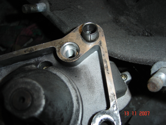

La bague de centrage doit se trouver où? A l'interieur ou à l'exterieur? Je m'explique, j'avais des problèmes de démarrage le démarreur tournait parfois dans le vide donc j'ai pensé que j'avais mal remis ce centreur, il était au plus près du centre comme sur la photo, j'ai donc démonté et remis le plus à l'exterieur et là ca fait un bruit de dingue..J'ai une boite d'origine.

Personne? c'est le temps ideal pour aller faire un petit tour sous la voiture  bounce, l' image sur dialo place la bague de centrage à l'exterieur comme je l'ai mise là mais ça frotte, il faut peut etre le régler d'abord sans serrer à fond?

Bon apres plusieurs essais peu concluant j'ai remis la bague sur le trou le plus a l'interieur, un bon serrage et plus de probleme! La rta dit pourtant de la mettre a l'exterieur sur les modeles turbo..
Masculin Nombre de messages : 24491
MessageSujet: Re: centrage boite renault 5 type JB3   Sam 18 Juil 2015 - 18:09
Effectivement, c'est le trou le plus à l'extérieur en principe pour gtt
