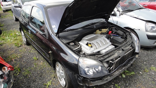

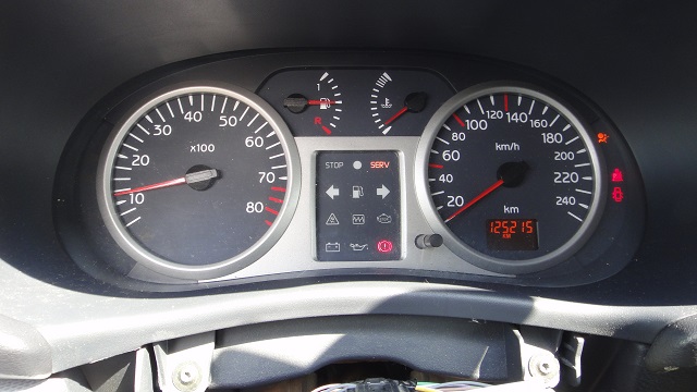

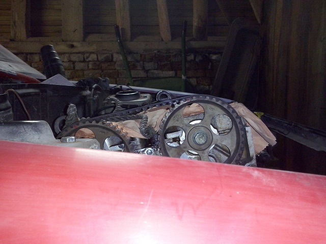

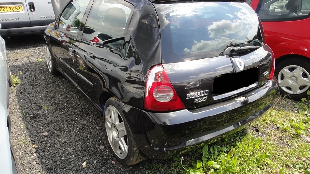

alors voila j'ai était voir la belle qui devrait me faire don de sa mécanique.
elle et de 2003 a 125mkm toute révision faite.
coté mécanique rient a dire sa démarre au quart
place au photos:
vidéo vite faite
le cardan droit étant HS pas pu trop accéléré mais aucun bruit suspect
[flash width=425 height=350 loop=true flashvars=]https://www.youtube.com/v/gz9kPccrhTQ[/flash]
va y avoir de la pièces RS a vendre (train AR, interieur complet sauf sièges AV HS, phares, capot, portes etc etc etc)
j’espère que l'affaire va se conclure

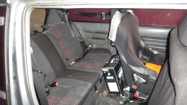

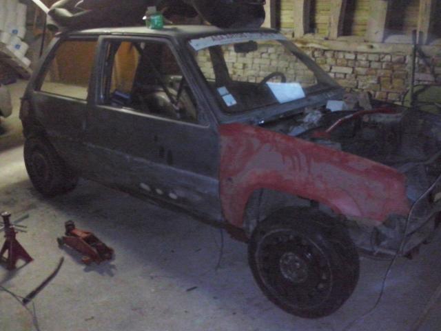

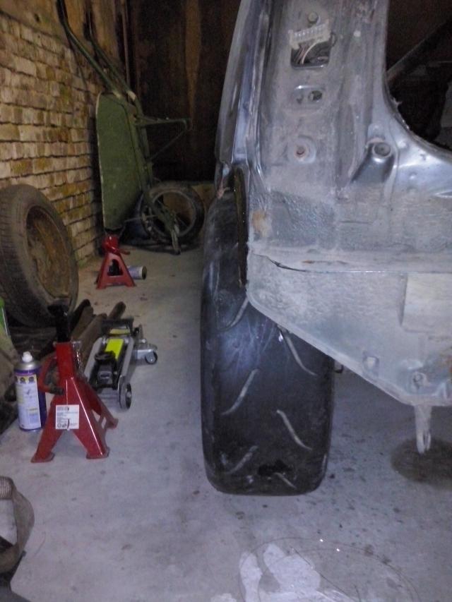

Quelque news Five 16s
Montage des amortisseurs AV  10sur10 Yade pour les coupelles Ph2 montage niquel.
Restera a lui mettre des rotules interieur et de direction neuve des magic camber et sa sera bon.
La c'est en mode 4x4 vue que le moteur et pas monté mais sa fait plaisir de voir que sa avance.
Je vais pouvoir la sortir et lui donné un bon cout de nettoyage avant peinture.

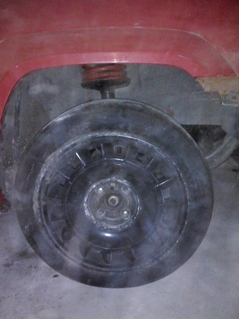

Montage des roues AR on peut voir que le train de 16 et bien large comparé a un origine.
Se qui ma permit de voir que les conduites de frein se monte mais le souci c'est que le raccord coté tambour (a l'origine) et plus gros que celui sur les étrier de 16 du cout soit je change juste le raccord (si quelqu'un a l'outil sa m’intéresse) soit la conduite entière.
L’intérieur la il y aura pas de grand changement:
2 baquet + harnais 4pts
Bloc chauffage
Compteur
Casquette de clio 1
Roue dans le coffre + batterie (pour ramené du poids sur l’arrière)
C'est tout se qu'il y aura

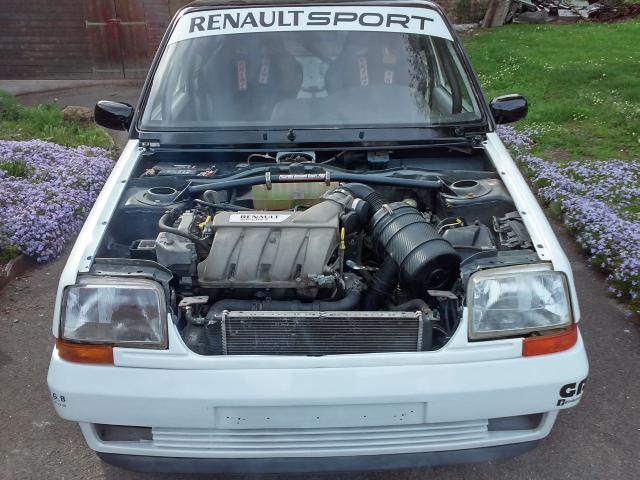

Quelque news de la F16
J'ai monté le moteur pour voir si tout va bien.
J'en et bavé mais il et dedans mais souci le support AV de 19 16s sa va pas le bloc et trop haut donc je mais celui de super 5.
Qui pourrait me donné la ref du support moteur AV de GTX
Je précise support AR de GT et coté boite de RS (obligé comme j'ai monté le berceau de 16).
2eme souci j'ai monté des amortisseur de 16 avec des ressort -70 et coupelle ph2 et résultat elle et beaucoup trop haute. confused
Si vous avez une solution dite moi sinon je repasse en amortisseur GT que j’échange contre se de 16 si des intéressé se sont des Kayaba ultra SR en parfait etat.

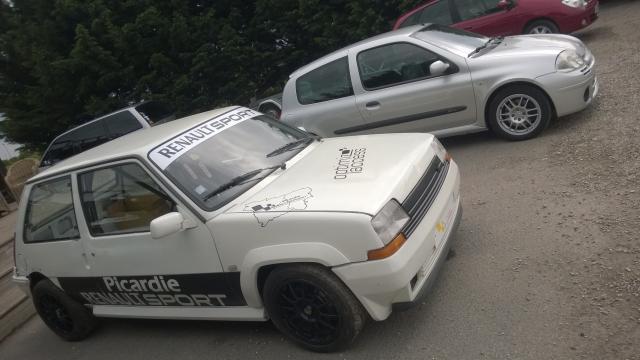

Voila la 1er photo du F16 au P.R.S Days.
Bon dommage pas prête pour le roulage mais c'est pour bientôt.
La j’attends mon nouveau radiateur d'eau, il me restera a monté les mano pression d'huile et température d'huile, monté les caches phares avec l'admi, descendre l’arrière de 2cm petit réglage moteur a sa devrait être bon pour le 1er test routier
A oui j’oubliai 1er sortit et déjà un voisin qui gueule a 5h du mat.
Petit rappel avant

Enfin quelque chose de remonté reste les amorto bleu a posé  Twisted Evil
Rappel:
Train AR de Clio 16 modifié pour montage fusé de Clio 2RS avec cales penté 1° (jantes 16 de RS sur la photo)
Le carro est impressionnant sur photo mais en realité sa fait moins

Voila les 1ere photos du projet F16-R
Quasi terminé il lui manque les combiné filete c'est la raison pour laquelle elle n'a pas rouler a notre P.R.S Days.
Ci joint la config complète de l'auto:
Detail de preparation projet F16-R
Base:
Super 5 1.1l Five 1989
Moteur:
Clio 3 RS 197ch 2009
Support coté distribution Clio 2 RS
Support coté boite (j'ai oublier)
Support anti cabrage maison
Cardan Clio 2 campus 1,5l DCI 2008
Echappement inox sur mesure par T&D Car Design
Train roulant:
Berceau Clio 16s soudé
Cale de berceau 25mm
Bar anti rapprochement
Amortisseurs combiné fileté (optimiz acces)
Triangle renforcé Clio 2 RS
Bar stabilisatrice 25mm Scenic1 ph2
Silent bloc power flex black series
Pivots Clio 16s
Train arriere Clio 16s modifier pour fusé de Clio 2 RS
Cales penté arriere 1°
Jantes Team Dynamic 15 pouces
Pneus Federal RS-R
Frein:
Maitres cylindre Clio 16s ATE 23,8mm
Mastervac Clio 2 RS (Team GAS)
Bocal Clio 3 RS (pour commande d'embrayage hydraulique)
Disques avant Brembo MAX 280mm Clio 2 RS
Etrier avant 206 RC
Plaquettes avant RC6
Disques arrieres 238mm Clio 16s
Etrier arriere Clio 16s
Plaquettes arriere RC6
Liquide de frein Motul RBF 600
Durite AVIA avant et arriere (sur mesure)
Interieur:
Vidage integrale
Instalation et adaptation du faisceau de Clio 3 RS
Commodos Clio 3 RS
Adaptation commande electronique d'accelerateur Clio 3 RS
Adaptation commande d'embrayage hydraulique Clio 3 RS
Commande de boite Clio 3 RS
Arceau 6 points
Carrosserie:
kit carrosserie 5 Gt Turbo ph1
Capot modifier bombage EVO
Deco Picardie Renault Sport
Peinture Megane Trophy R
P.R.S Picardie Renault Sport
l'union pour une passion
http://www.picardierenaultsport.com/forum/index.php

Jolie, mais un peu haute sur patte, non? What the fuck ?!? En même temps, vu comment elle est large, difficile de faire mieux  Mr. Green

MessageSujet: Re: Projet SP5 five(GTT) swap F4R Clio 3rs 197 Pages 5   Lun 18 Mai 2015 - 19:29
Elle a pas les combiné qui sont prevu c'est pour sa.
Elle monté en amorto d'origine.
Les combiné arrive cette semaine (enfin) j’attends depuis Février.
Photo du moteur posé:

nico gtt a écrit:
beau boulot ca doit bien aller!
ce n'est pas trop laborieu de mettre ce moteur dans un gt??
l'installation j'ai trouver sa plutôt simple.
Bon j'ai eu la chance qu'un pote me récupère des info en Angleterre sur les swap F4RT dans une GT.
ce qui ma bien aidé sur la méthode a suivre pour monté le F4R de Clio 3rs.
Ce qui ma donné le plus d’inquiétude et de boulot c'est l'adaptation de la commande hydraulique de boite et la pose du faisceau de Clio 3RS et contourné toute les sécu.
