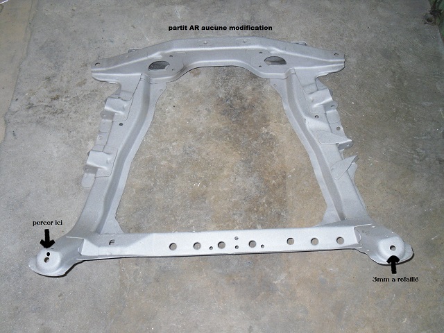

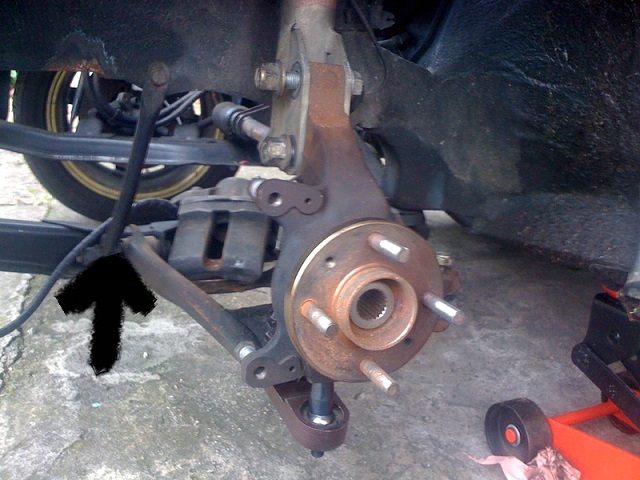

MessageSujet: Re: Projet SP5 five(GTT) swap F4R Clio 3rs 197 Pages 5   Sam 13 Avr 2013 - 17:59
petite news du jour.
avec le retour des beau jour j'ai remis en route mon projet enfin!!!!!!!!
c'etait pose du berceau et du train AR de 16
malgré tout se qu'on ma dit le berceau de 16s et posé sur la five juste les 2 trous AV a retouché légèrement et sa se monte impec.
le train AR bon bas c'est comme papa dans maman.
les photos du berceau monté demain je pense.

se n'est pas un berceau de 16s mais juste pour expliqué comment le monté sans souci et parfaitement aligné:
pour les petites bar qui relie le train a la caisse coté conducteur c'est pile en face coté passager redresser la bar de 2cm:
et voila un berceau de 16 monté sur GTT.
