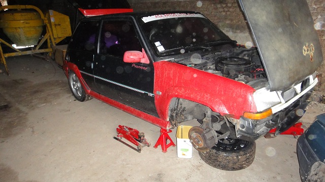

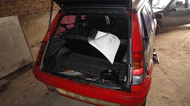

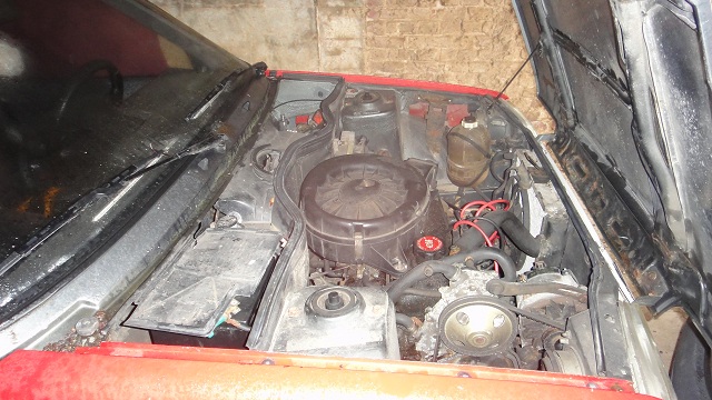

j'ai pour projet de redonné vie a l'ex SP5 de madame. elle roule plus depuis prés de 2ans. comme elle déjà équipé GTT je lui donné  un vrai moteur et bonne tenu de route.
la voila aujourd'hui (merci de pas se moquer jamais eu le temp de la peindre lol)
voila le détail:

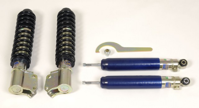

train AV complet clio 16 renforcé
train AR clio 16

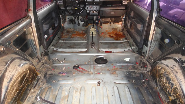

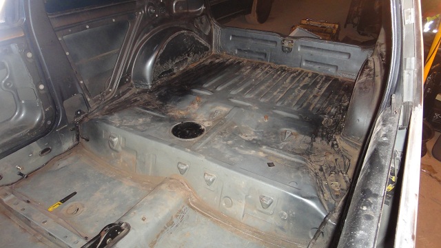

caisse vidé
arceau 8pts soudé
moteur RS1 172ch avec son faisceau + faisceau intérieur RS
combiné fileté GAZ
silencieux orbisound RS3 montage type megane 2 RS pour le style
deco DIAC
jantes clio 16 avec pneus FEDERAL 595RS-R.

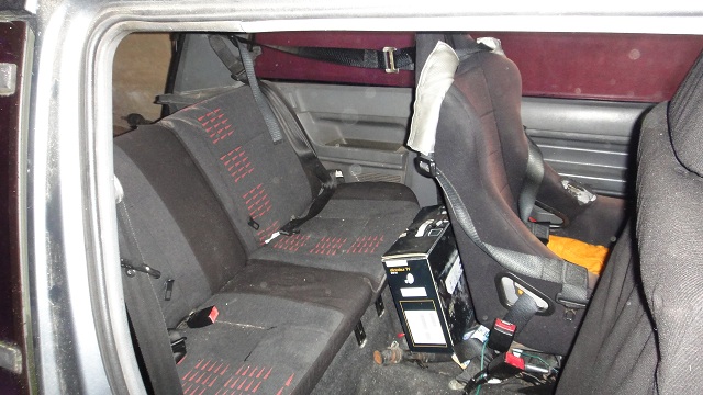

si sa intéresse certain j'aurai des pièces a vendre: AEI,banquette AR ph2,tout les plastique GTT,collecteur admission et echappement GT, carbu X3, train AV complet GT etc...
sa va prendre du temps (cause budget) mais j’espère quel sera prête pour juillet

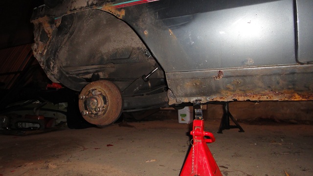

début des travaux sa avance bien.

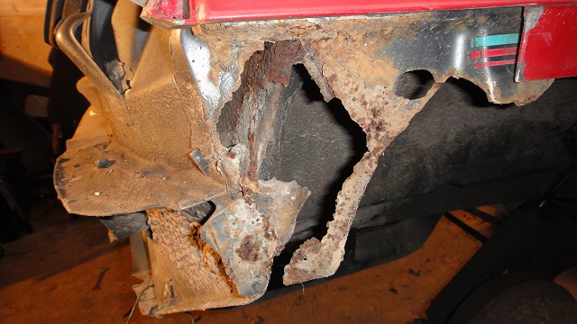

voila le berceau et arrivé. je vais attaqué le vidage et restauration de la caisse. décapé le berceau et petit cout de peinture.
voila la super 5 arrivé dans son abri et directe sur chandelle maintenant on va attaqué le démontage complet.

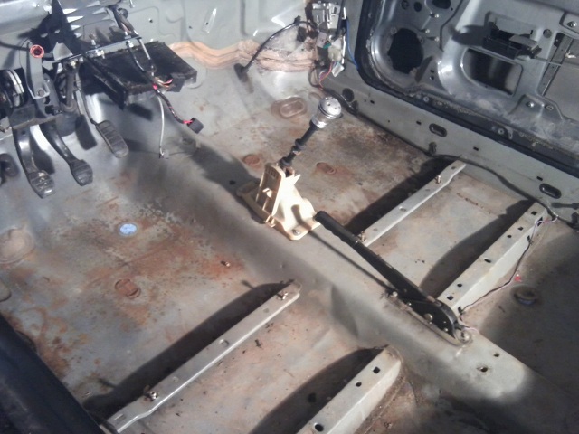

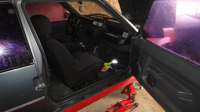

debut démontage du kit GTT des panneau de portes. reste le tableau de bord et le moteur. bien sur la rouilles et au rendez vous mais beaucoup moin que j'aurai cru. c'est sur surtout  l’arrière droit qui a pris Shit: le coté gauche ya 2 fois rient  Laughing

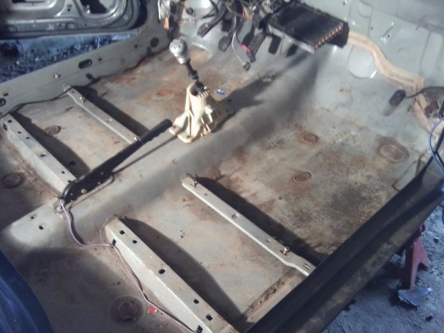

tableau de bord et vitres déposé et début ponçage.

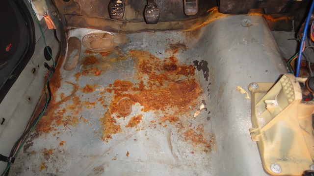

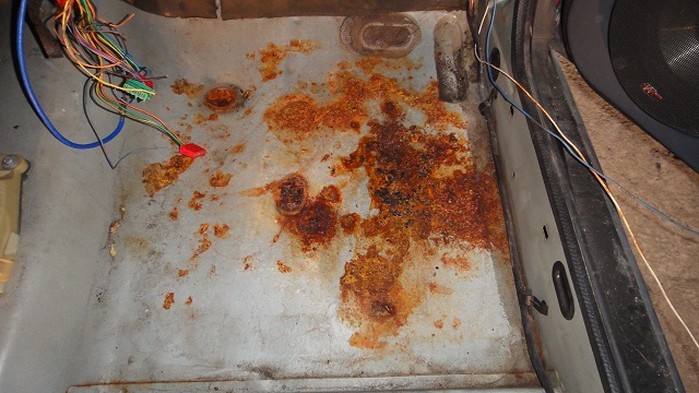

le résultat après 20min de brosse métallique (c'est encouragent non):
avant:
après
avant:
après:

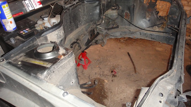

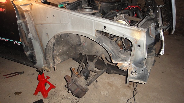

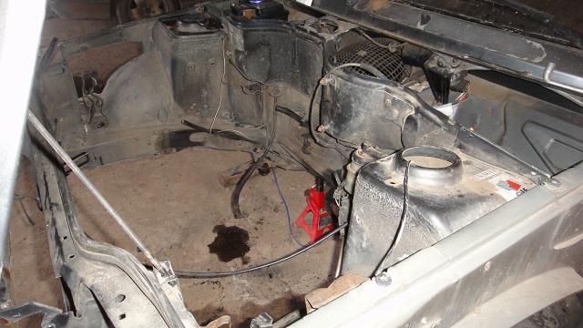

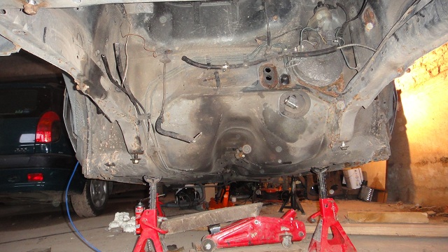

petit travaux du jour:

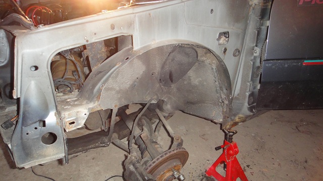

dépose de l'ensemble moteur berceau
début de ponçage de la carrosserie
petit nettoyage de l’intérieur
prochaine étape:
ponçage,mastic,soudage

petite question amorto. vais installé un combiné fileté GAZ de clio 16s.
ma question et pour les coupelle je monte celle de GT ou de 16s?

comme je monte des train complet de 16 je vais monté les amorto qui vont avec. mais mon seul doute c'est les coupelle.
quand tu dit c’était un dragster c'est quel etait trop raide?
le combiné GAZ et réglable hauteur et dureté et prix tres correcte. juste a ovalisé le trou superieur pour pouvoir regler le carrossage.

Pour les amortos c et la merde de monté ceux de clio, il faut voir si la tige ou vien visé la coupelle et assé longue, mais si mes souvenir sont bon des clio sur r5 sa passe. a confirmé
Pour les coupelle tu es obligé de mettre celle de 5

ok bon je vais remettre celle de GT.

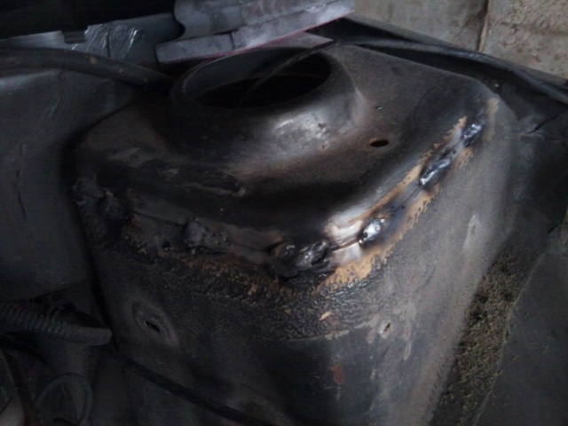

le ponçage et bientot fini. le mastic et les soudures devrait être faite se week-end. donc la peinture approche a grand pas.

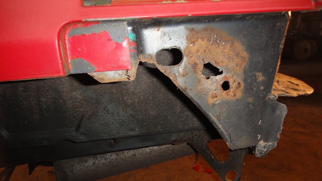

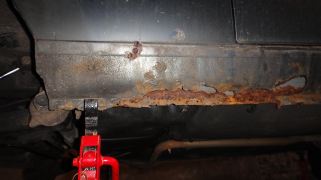

Pour ta carrosserie question a 2 balles, pour tes bas de caisse tu prévois quoi, j en ai un dans le même état !!
Et pour le coté pratique t as pas peur d abimer ta peinture neuve en passant la mécanique apres ta peinture?

pour le bas caisse. j'ai décapé la rouille mi de la mousse polyuréthane a l’intérieur et refait avec de la fibre.
je vais installé l'ensemble moteur et berceau d'un cout en passant sous la voiture. sinon tu peut le remonté par le dessus en faisant tres attention et le mettant en place doucement.

pas bon la mousse ca va pourrir 2 fois plus vite

oups je verrai se que je peut faire alors.

train AR arrivé pas encore monté peut être demain.
aujourd'hui c’était soudure des chapelles d'amortisseur et du berceau.
ponçage du par-choc AV et celui qui l'avais et un dingue 3. découverte qu'il a était peint de 3 couleur différente. bonjour l’épaisseur qu'il a fallu enlevé avant de l'avoir niquel.
désolé j'ai fait que une photo avec le tel avant qu'il fasse nuit.
