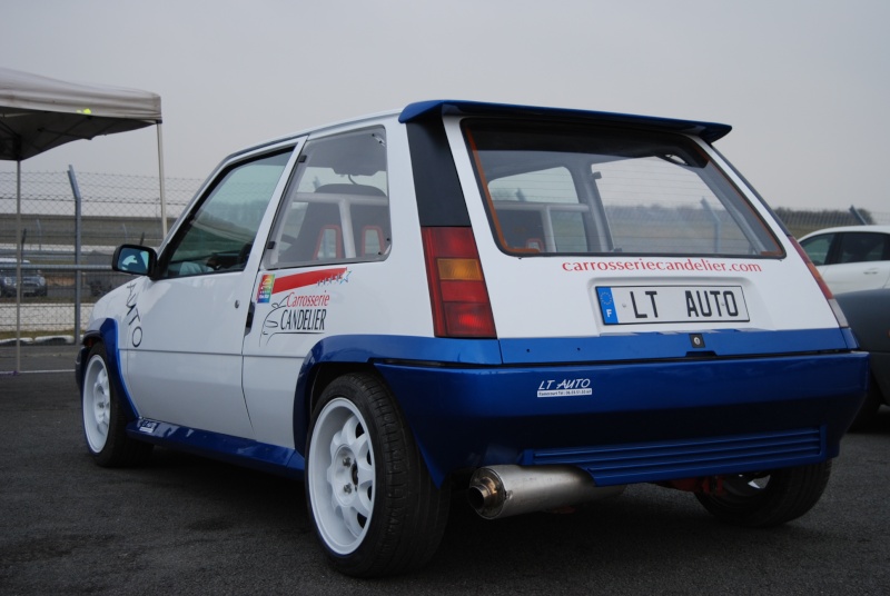

Bilan de la jourée : impec !!!
Auto rentrée entière, comportement franchement bien. Avec les nouveaux pneus plus de patinage de roue intèrieure arrière en sortie de virage à la remise des gazs. Freinage plus de blocage des roues arrieres, je devais monter un limiteur manuel dans l habitacle puis finalement j ai commencé par inverser disques plaquettes étriers avant et arrière pour passer les disques ventilés d un diamètre supèrieur à l avant, et donc les plus petits disques à l arrière et ça semble bien suffisant !!
Point négatif c est ma boite, je ne passe jamais là 5ème !!
Puis consommation je tourne à 8 à 10l par cession, je sais pas si c est dans la norme ou pas...
Quelques photos, je vois pour couper les videos pour qu elles soient moins volumineuses.
