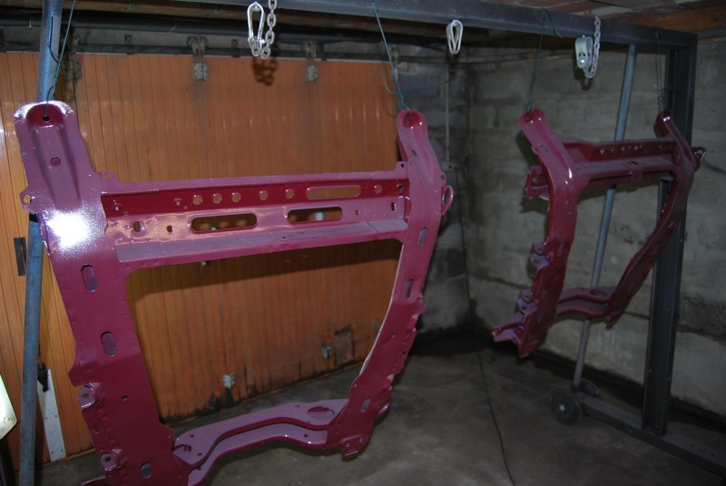

MessageSujet: Re: super 5 propulsion... !! new engine !!   Jeu 3 Jan 2013 - 0:11
bonjour tout le monde et plein de bonnes choses pour votre année 2013, beaucoup de gomme et de gaz d echappement Twisted EvilTwisted EvilTwisted Evil
Bon je recommence doucement avec mes travaux de peinture...ma caisse est jointée de partout pour le cote finition et camouflage des micros trous suite au sablage des zones tres oxydées, j ai collé des obturateurs un peu partout sur mon plancher.
Puis surtout j ai remis en couleur mes berceaux car plus ça sechait et plus la couleur me degoutait...plus un voile de blanc qui s est déposé deçu quand j ai fait l interieur de caisse...bref 2 bonnes raisons de repeindre...
avant
puis un vrai rouge de feu, bon là c est tout frais puis avec l appareil ça parait orange mais c est un beau rouge comme je voulais...
Demain je relance un coup de blanc dans la caisse puis je vais commencer à remonter tout ça tranquillement, objectif croix fin fevrier cheers

MessageSujet: Re: super 5 propulsion... !! new engine !!   Jeu 3 Jan 2013 - 18:12
super taf !!! pare contre il faudrait pas mettre du poid a l'avant ???
all
Masculin Nombre de messages : 327
Localisation : st pol sur ternoise
Date d'inscription : 23/11/2011
MessageSujet: Re: super 5 propulsion... !! new engine !!   Jeu 3 Jan 2013 - 22:22
Pour le poid j y ai mis tout ce que je pouvais, c est a dire valise de refroidissement, batterie et reservoir...Apres je vais travailler au mieux mes angles de trains avant et arriere pour contrer au mieux le sousvirage si virage il y a pirat
bon je suis un peu bloqué à cause de mes berceaux peints hier soir avec de la peinture glycéro. Tres long a secher, sur l emballage c est 24h à 23° et humidité 50%...tout le contraire de mon sous sol colors
Je devais poncer mes montants interieur pour les lisser et les repeindre et du fait j ai repassé un coup de poncage un peu partout...ça ne sera que mieux...
