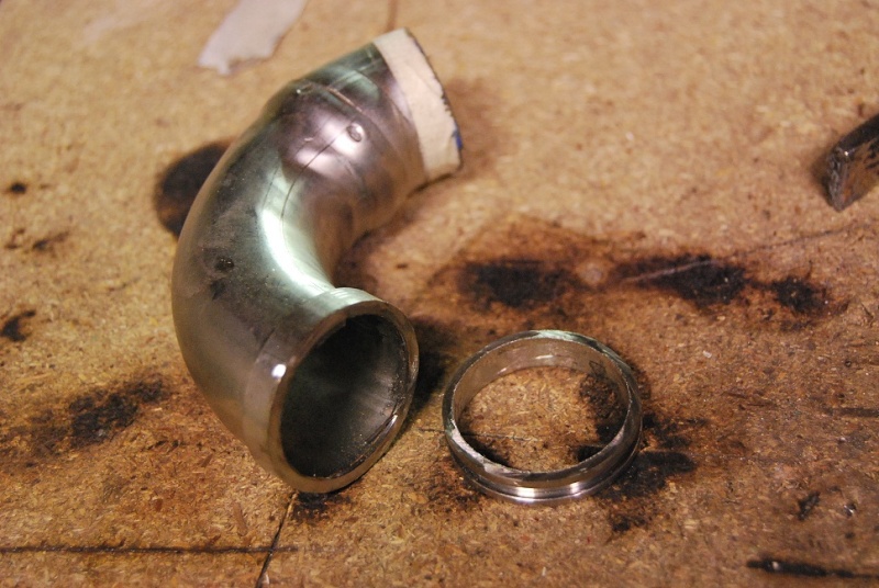

3h pour faire 2 conduits d eau !!! sans trainer et tout bon du 1er coup, c est fou quand même le temps que je peux passer des fois sur des etapes que je pensais faire en 1h !!
J ai voulu faire une grosse partie de mon circuit d eau avant la peinture interieur puisque comme je devais les presenter, les enlever, mesurer, souder representer etc etc j avais peur d abimer la peinture en faisant ça apres...Me reste une soudure puis les fixations pour mon circuit d eau Cool...
c est celle là les cannes inox cintrées que j utilise pour mes courbes...
je decoupe des bagues aux diametres superieur sur mes chutes pour raccorder mes differentes parties...
comme là...
et voilà ça prend forme...
