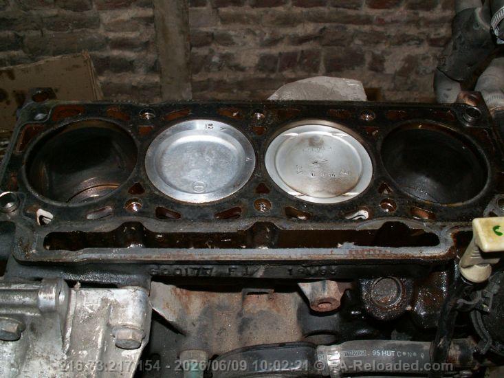

je parlais des pistons aurélien
sur ton f3p on voit des pistons de F7P
nan, c'est des piston de F7R ca! les clio 16 on pas la même tronche.
Masculin Nombre de messages: 21139
MessageSujet: Re: Reconditionnement d'un F7P - R19 16s - E85    Sam 20 Mar - 7:55
des pistons de clio wiwi dans un F3P alors ?
Masculin Nombre de messages: 2339
Localisation: st quentin 02
Emploi: dessinateur / chaudronnier
Date d'inscription: 16/08/2007
MessageSujet: Re: Reconditionnement d'un F7P - R19 16s - E85    Sam 20 Mar - 9:02
pourquoi pas ?
meme diametre.
ca aurai pu etre des pistons de clio RS
apres y a la hauteur d axe qui change.
GTT 1.8L 16s Turbo => http://www.gtt5962.com/les-ch-tis-membres-acces-membres-f3/hello-du-02-gtt-18-t16-noir-t4899.htm#66996
MessageSujet: Re: Reconditionnement d'un F7P - R19 16s - E85    Sam 20 Mar - 9:08
ok
ça porte à confusion des pistons de F7R dans un bloc F3P

Désolé, je n'avais que cela de mon F3P
Voici le comparatif piston d'origine F3P semi heron avec les pistons F7R

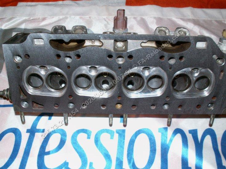

Culasse F7P/R
Culasse F3P
Sur cette vue, en haut, le long de culasse, les conduits aux extrémités sont beaucoup plus court sur le 8s que le 16s, donc, une culasse de 16s sur un 8s, il y a une partie de l'huile qui s'ecoule à l'éxterieur du bloc.

MessageSujet: Re: Reconditionnement d'un F7P - R19 16s - E85    Mer 31 Mar - 19:36
Suite au démontage moteur, la culasse présente sur le bloc F3P a ces orifices extrème bouchées par de la patte (Un peut comme du repare express ). Pas étonnant que le moteur est très gras...
J'ai jamais vue sa sur un moteur.
Je vais donc déculassé pour voir un peut mieux et certainement refaire un moteur avec les deux a ma disposition.

MessageSujet: Re: Reconditionnement d'un F7P - R19 16s - E85    Dim 2 Mai - 16:48
Les 4 puits de bougies étaient plutôt bien lubrifiés
Le Répare-express
Le joint de culasse découpé
Conduit bouché avec morceau de chiffon-papier + repare express
Sur la deuxième photo on voit le moceau de chiffon que j'ai dégagé de la culasse...
Trace de cliquettis sur cylindre 1 et 2
Pistons creusés. Origine de quel moteur d'après vous ??
http://pagesperso-orange.fr/inoxlineperformance/
Voir le profil de l'utilisateur http://pagesperso-orange.fr/inoxlineperformance
R11
Masculin Nombre de messages: 85
Localisation: Pres de ma 11
Date d'inscription: 14/12/2006
MessageSujet: Re: Reconditionnement d'un F7P - R19 16s - E85    Dim 2 Mai - 17:06
Il a laissé les pistosn du F3P 8S sur une culasse 16s!!!!
Le moteur de fou!!!!
Au passage, ce n'est pas du cliqueti mais des coups de pointeau
En gros, le moteur devait etre super decomprimé, et vu qu"il y a pas d'empreinte pour le passage des soupapes sur le piston, c'est un miracle que tout cela soit en place.
