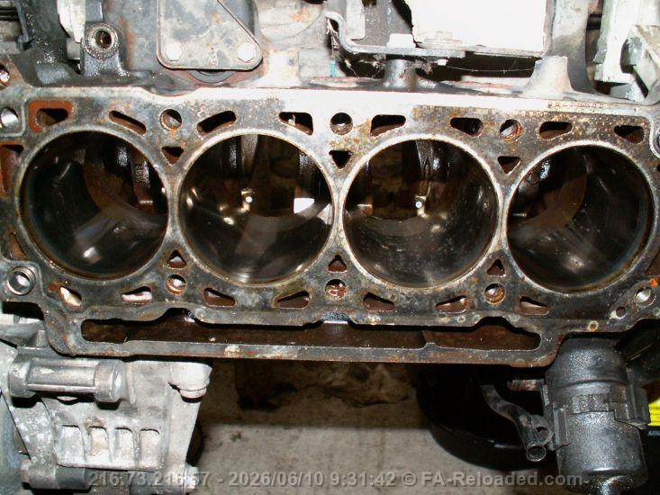

MessageSujet: Re: Reconditionnement d'un F7P - R19 16s - E85    Jeu 18 Mar - 21:05
F3P
F7R
Tu vois en haut la partei descente d'huile de la culasse.
Il manque sur le f3p une partie (le bloc de forme pas un rectangle) par rapport au F7P car a ce niveau, il n'y a pas de canalisation d'huile sur le 8 soupapes alors que la 16s oui, donc, tu imagines l'huile qui coulerait partout de la culasse au niveau des extrémités de la culasse.
Pour l'ensemble mobile, pas de soucisn le F3P est un mix F2N/F7P, c'est a dire qu'il a les bielles de la 16s avec les circlips et non serrant sur la bielle, pour le vilo, verifier que ce n'est pas un course réduite (83mm à la place de 83.5mm).
Pour les pistons, c'est de type "Bath hub", c'est dire semi heron (chambre de combustion en partie sur la culasse et dans la tête du piston) sur le f3p.
Pour l'alesage le f7p et en 82, le f3p en 82.7 (idem williams).
Le f3p a aussi les pissette d'huile.
Masculin Nombre de messages: 21139
MessageSujet: Re: Reconditionnement d'un F7P - R19 16s - E85    Jeu 18 Mar - 22:54
aurélien pourquoi montre tu des photos de F7R alors qu'on parle de F7P ??
Shocked
et ta photo de F3P c'est plutot un F7P ( 4 empreintes de soupapes par piston) Confused
par contre je me suis planté dans dialo, les ref sont toutes différentes
et surtout l'alesage (82,7 pour le F3P et 82 pour le F7P)

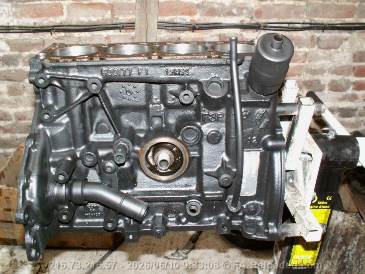

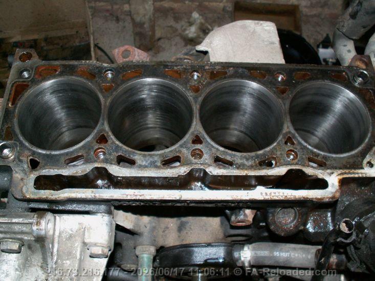

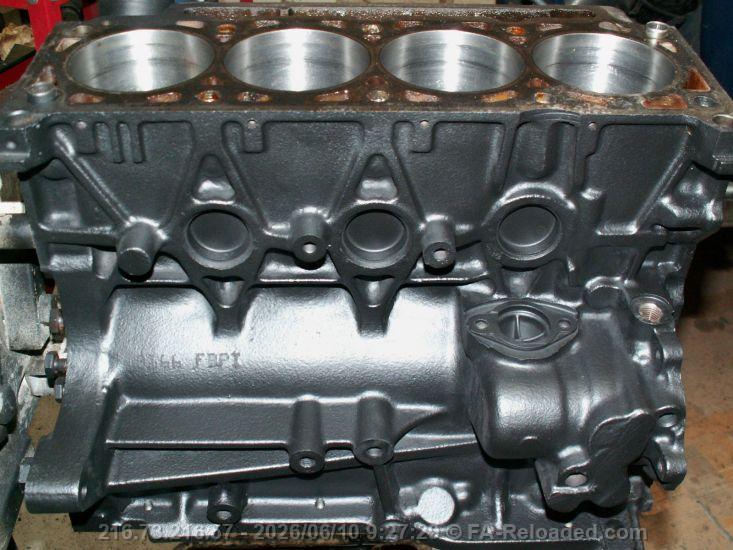

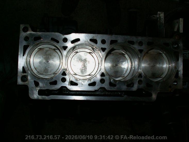

Les dernieres photos que j'ai mise sont un bloc F7P et un F3P.
F7R/f7P, c'est idem au niveau du plan de joint de culasse, juste les bosselages sur le F7R pour le passage des bielles.
La photo du F3P, j'étais mon bloc que j'ai passé en turbo, donc, les pistons ne sont d'origines.
Le F7P de chez Skirms_fr
Mon F3P avec pour retirer les doutes, un comparo piston origine/piston f7r
Sans piston
Les photos gravé dessus F3P
MessageSujet: Re: Reconditionnement d'un F7P - R19 16s - E85    Ven 19 Mar - 17:29
je parlais des pistons aurélien
sur ton f3p on voit des pistons de F7P
MessageSujet: Re: Reconditionnement d'un F7P - R19 16s - E85    Ven 19 Mar - 21:10
R11 a écrit:
F3P
Shocked Shocked Shocked Shocked Shocked j'ai des vision ou quoi ?
c'est bien un F7P et pas un F3P comme l'a ecrit aurélien ??
